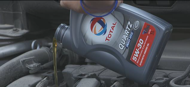

  • Peugeot füllt (angeblich) in alle Motoren das Total - QUARTZ INEO FIRST 0W30, ein.
    Die Ölnorm für die BlueHDI Diesel ist "PSA B71 2312".
    Gibt übrigens kein W40 Öl mit der Peugeotfreigabe... Warum schreiben die andere vor? Weil wegen "Weil" eben... Die Benziner bei PSA und MINI/BMW waren ja auch dieselben vor ein paar Jahren und verlangen da auch andere Ölnormen, und funktionieren trotzdem.
    Es ist in der Praxis also nicht ganz so wichtig.
    Wenn ein bestimmtes suchst, nimm die https://bevo.mercedes-benz.com/bevolisten/229.51_de.html Bevoliste für Mercedes 229.51, das ist deren Norm für DPF Öle. da wirste dann vielleicht kein W40 mit der Peugeotnumber finden, aber mit Dexos 2.

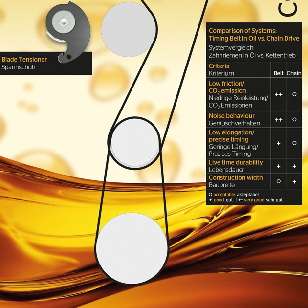

  • Der 1.2 Benzinmotor hat einen ölgelagerten Zahnriemen und dieser benötigt ein spezielles Motoröl welches den Zahnriemen nicht zerstört. Bei GM war dies das Motoröl 5W30 Dexos1 Gen2...... Das Motoröl vom Peugeot ist etwas Dünnflüssiger welches mit dem unteren Wert 0W zu tun hat und mehr für den Winter / kalten Motor entwickelt wurde. Es ist jedoch immer wichtig, kein Motoröl einzufüllen welches keine Zulassung von GM bzw. Peugeot für diesen Motor hat. Im Extremfall kann es zu einem Motorschaden führen, wenn der Zahnriemen zerstört wird und die Ventile auf den Kolben aufschlagen................. dann kommt Freude auf ..

  • Interessanter an der Seite ist das für die Diesel auch Nachschütten mit ACEA C3, und wenn kein Dexos (beim Diesel Dexos 2) verfügbar ist auch Ölwechsel mit ACEA C3 oder ACEA A3/B4...
    Für die Benziner
    Die Verwendung von Motoröl für alle Benzinmotoren, die nur die ACEA- Spezifikation erfüllen, ist verboten, da unter bestimmten Betriebsbedingungen dadurch Motorschäden verursacht werden können.
    Wenn ich nen Benzinmotor hätte würde ich den Ölwechsel mindestens einmal im Jahr machen, bzw. das Intervall auf 15tkm reduzieren.
    Thermisch belasteter Turbobenziner, dieser Riemenantrieb und Kombination "Longlife"-Wechselintervalle, sind langfristig gesehen Imho nicht unbedingt ne besonders gute Idee.
    GM Dexos 1 Gen 2 bedeutet (Öle auf Basis API SN-RC 0W20/5W20/5W30 - entwickelt um "LSPI" vorzubeugen. LowSpeedPreIgnition wegen der Direkteinspritzung sind die Motoren sehr hoch verdichtet, und bei niedrigen Drehzahlen kann das Gemisch sich zu früh von alleine Entzünden, der Motor beginnt zu Klopfen und es kann schwerere Schäden geben. Es ist wohl tatsächlich noch nicht ganz erforscht, aber man vermutet noch zusätzlich einen Zusammenhang mit Kohleablagerungen die so ziemliche alle Direkteinspritzer betreffen.
    Die Peugeotnorm für den 1.2 Puretech Benziner, ist die "B71 2312" - was einem "ACEA C2" mit Viskosität 0W30, entspricht.
    C bedeutet Öle für Motoren mit Partikelfilter C2/C3 sind beides Öle mit stark abgesenkter Hochtemperaturviskosität, das soll Kraftstoffsparen weil der Motor "superleicht" läuft, der Nachteil ist das abgesenkte Viskosität auch abgesenkte Stabilität bedeuten kann.
    der Unterschied zwischen C2 und C3 ist der grad an Aschepartikeln die frei werden bei Verbrennung, C2 verbrennt "sauberer" und es landet weniger im Partikelfilter als C3..
    Da die Opelfreigabe und die Peugeotfreigabe unterschiedliche Viskositätsklassen bedeuten, wird es kein Öl geben das beide Ölnormen erfüllen kann.
    Sich an die Opel-Norm zu halten scheint mir hier sinnvoller, erstens aus Garantiegründen, und Opel hatte hier mit Downsizung und Problemen schon etwas mehr Erfahrung weswegen man diese Norm konzipiert hatte.
    Eine Liste von Ölen mit der Freigabe.

  • Die ersten Motorschäden sind in Österreich gemeldet!
    Verstopfte Siebe sind der Grund
    Und verstopft werden die von Zahnriemen
    Also Gummi Abrieb
