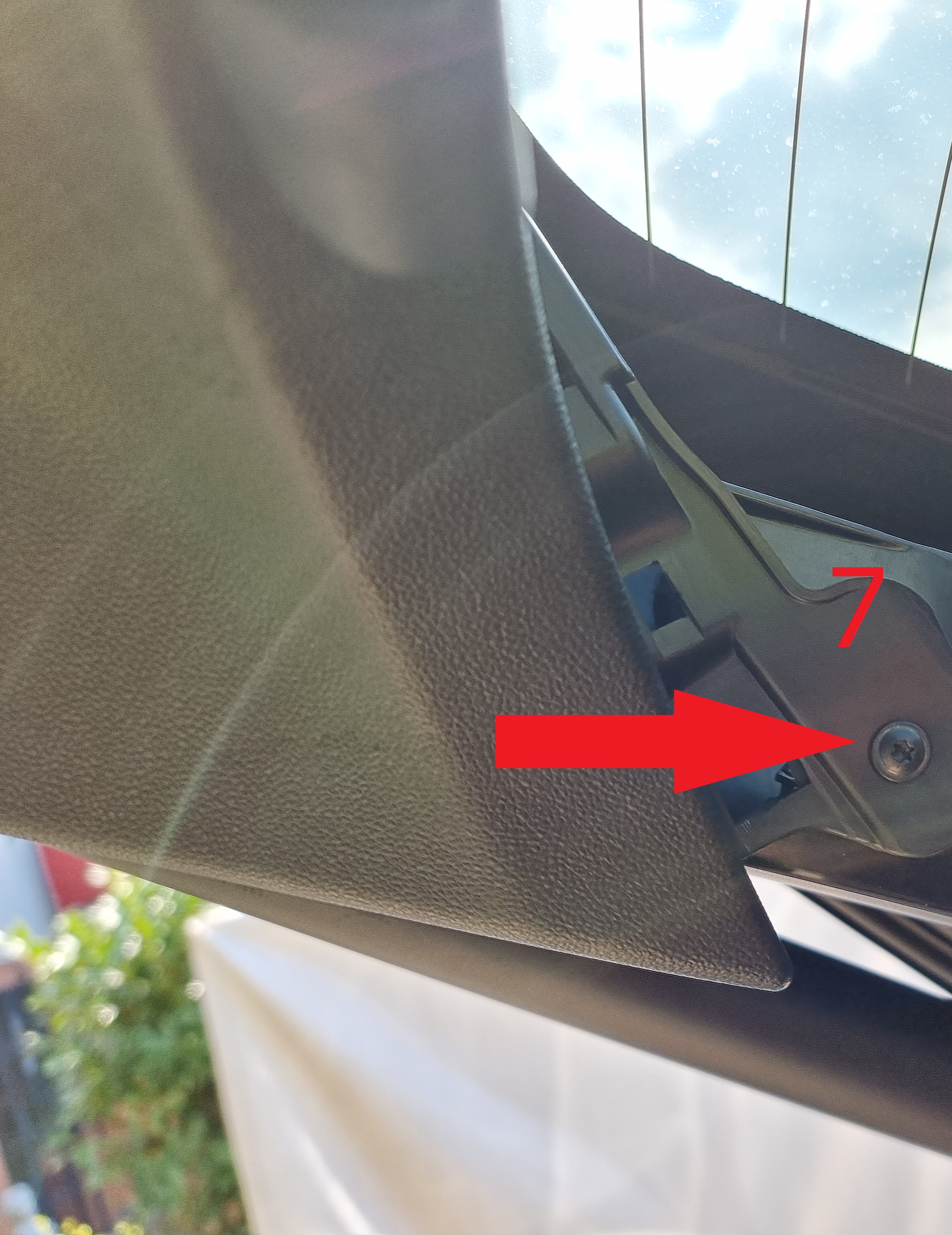

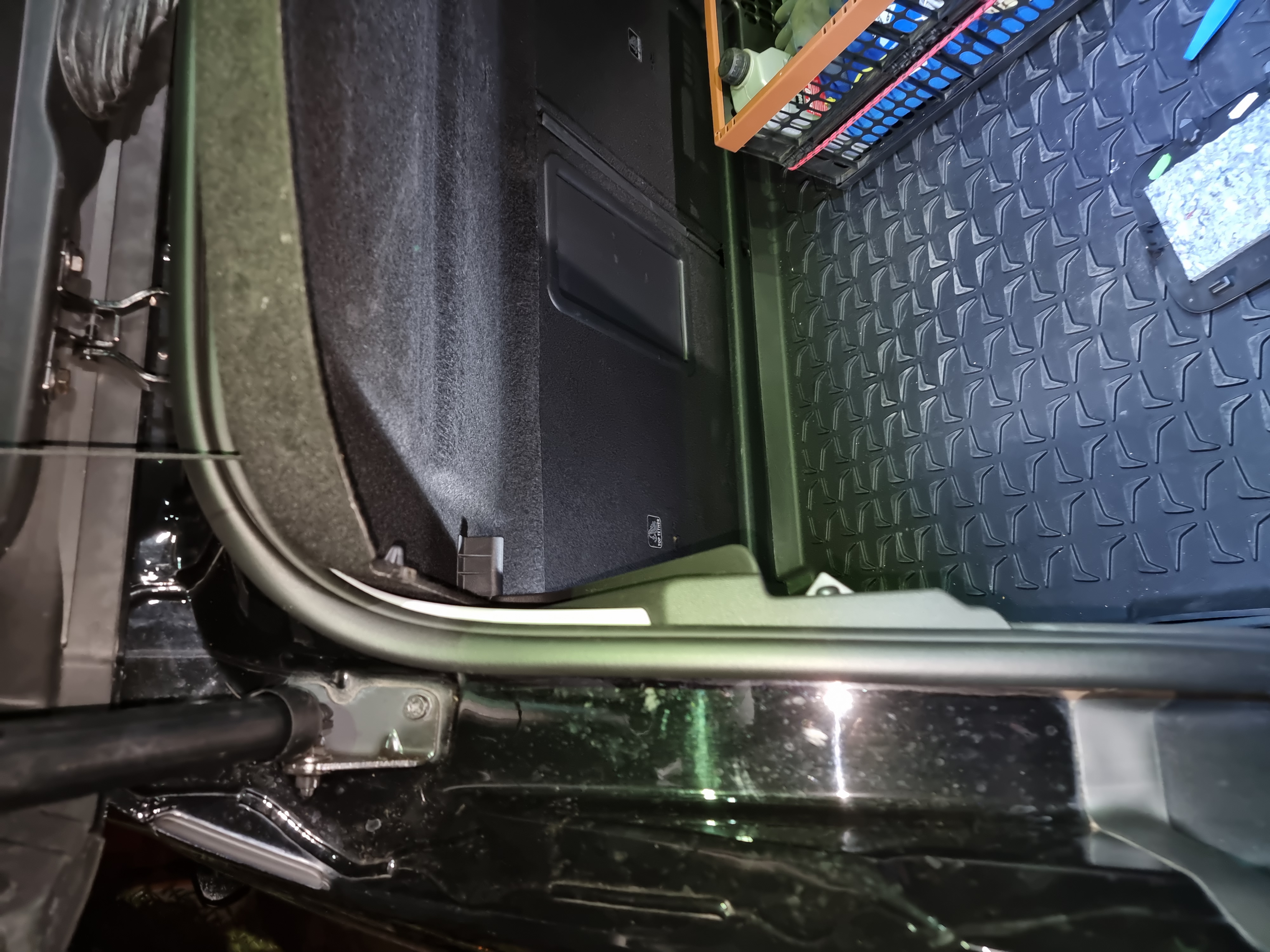

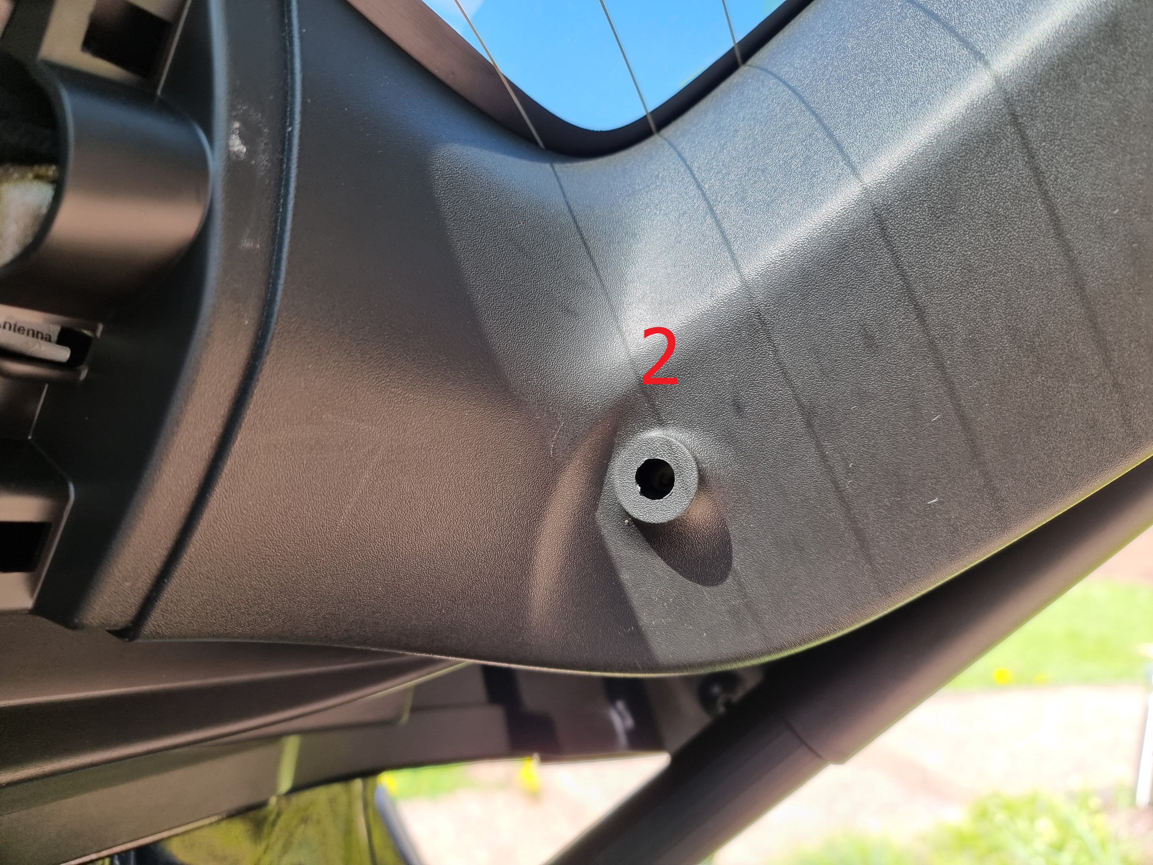

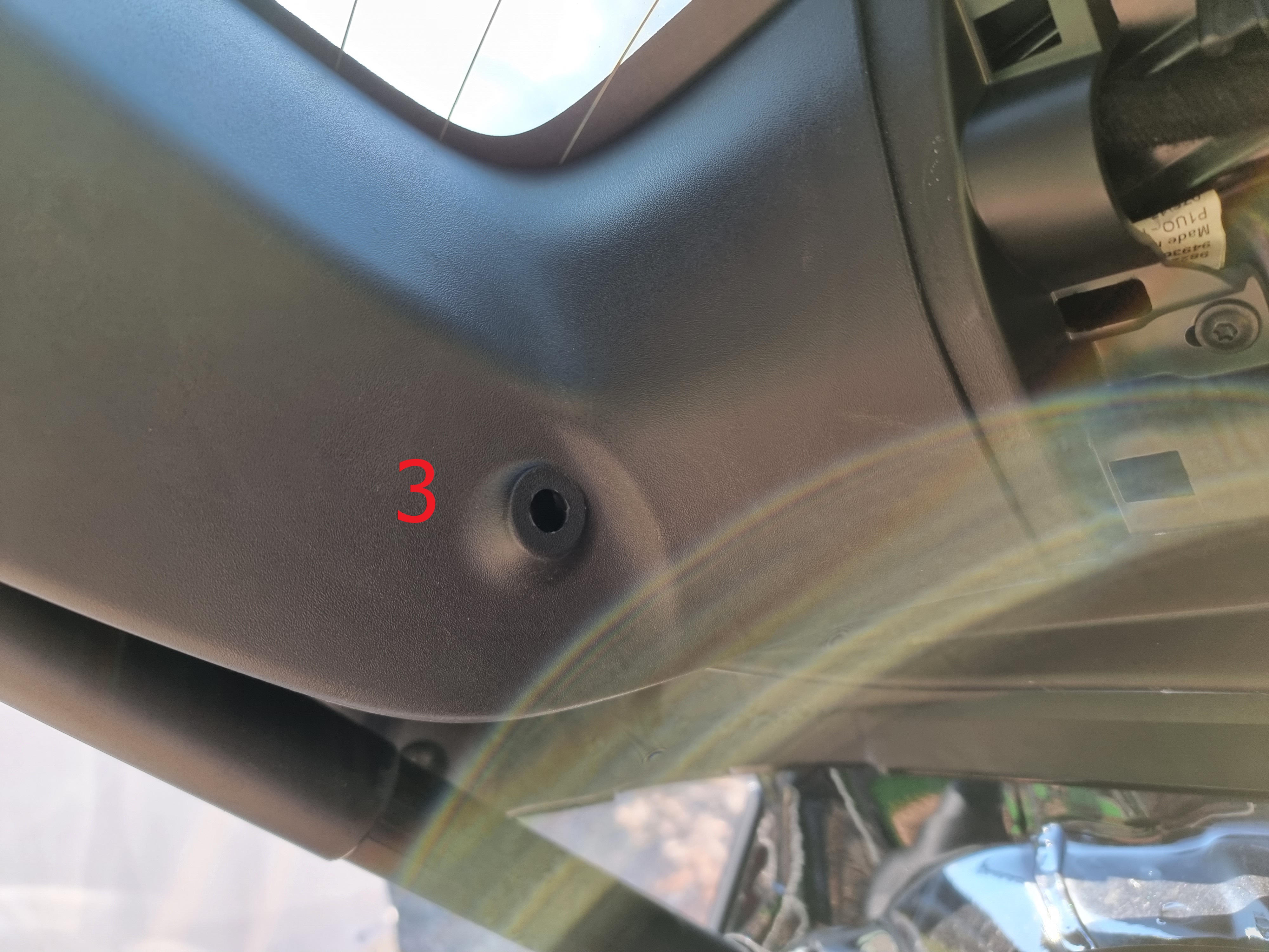

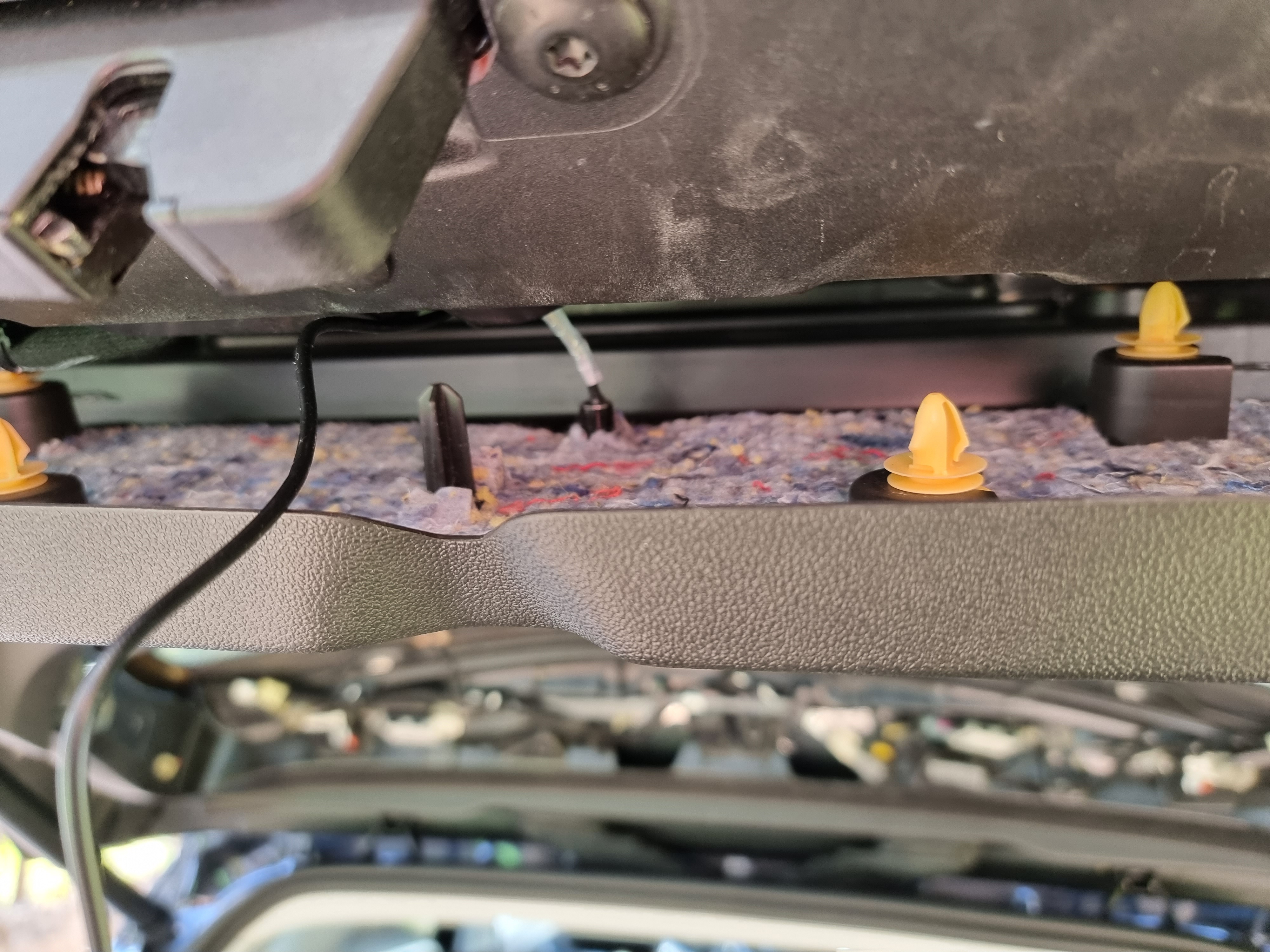

1. Bild002 und Bild003
Die beiden Schrauben rechts und links in den Aufhängungen für die Hutablage lösen und die Plastikstöpsell können dann abgezogen werden.

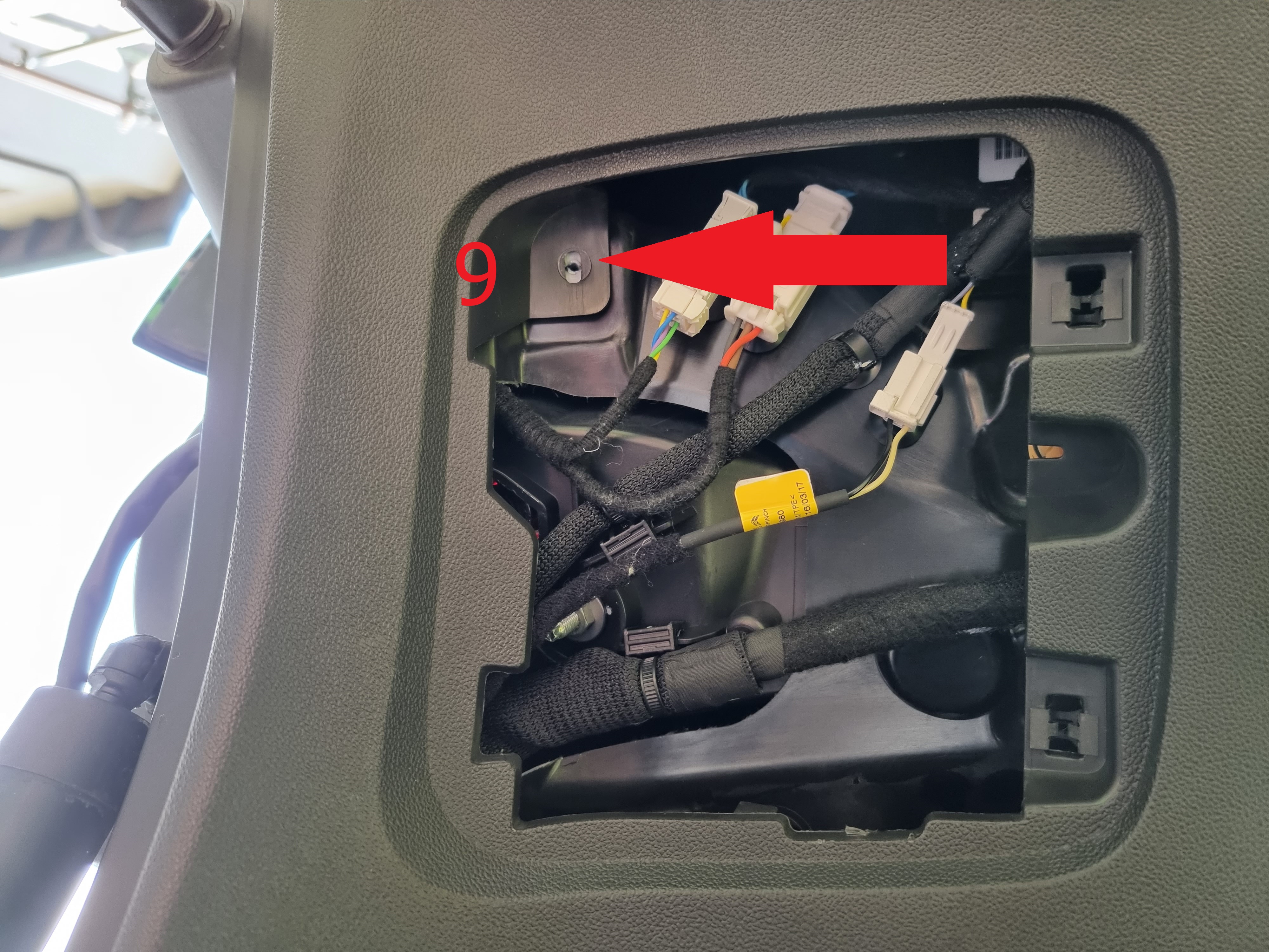

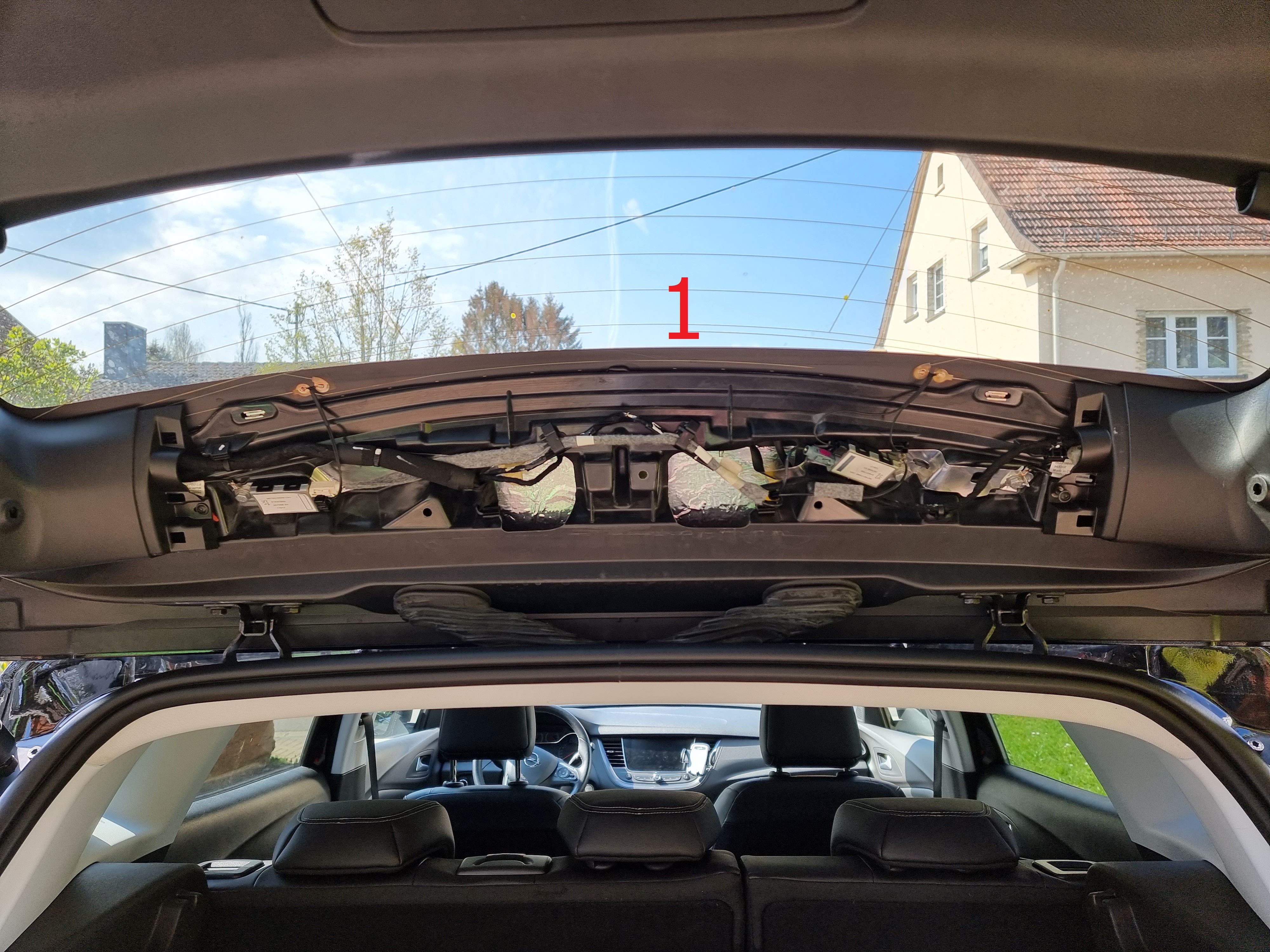

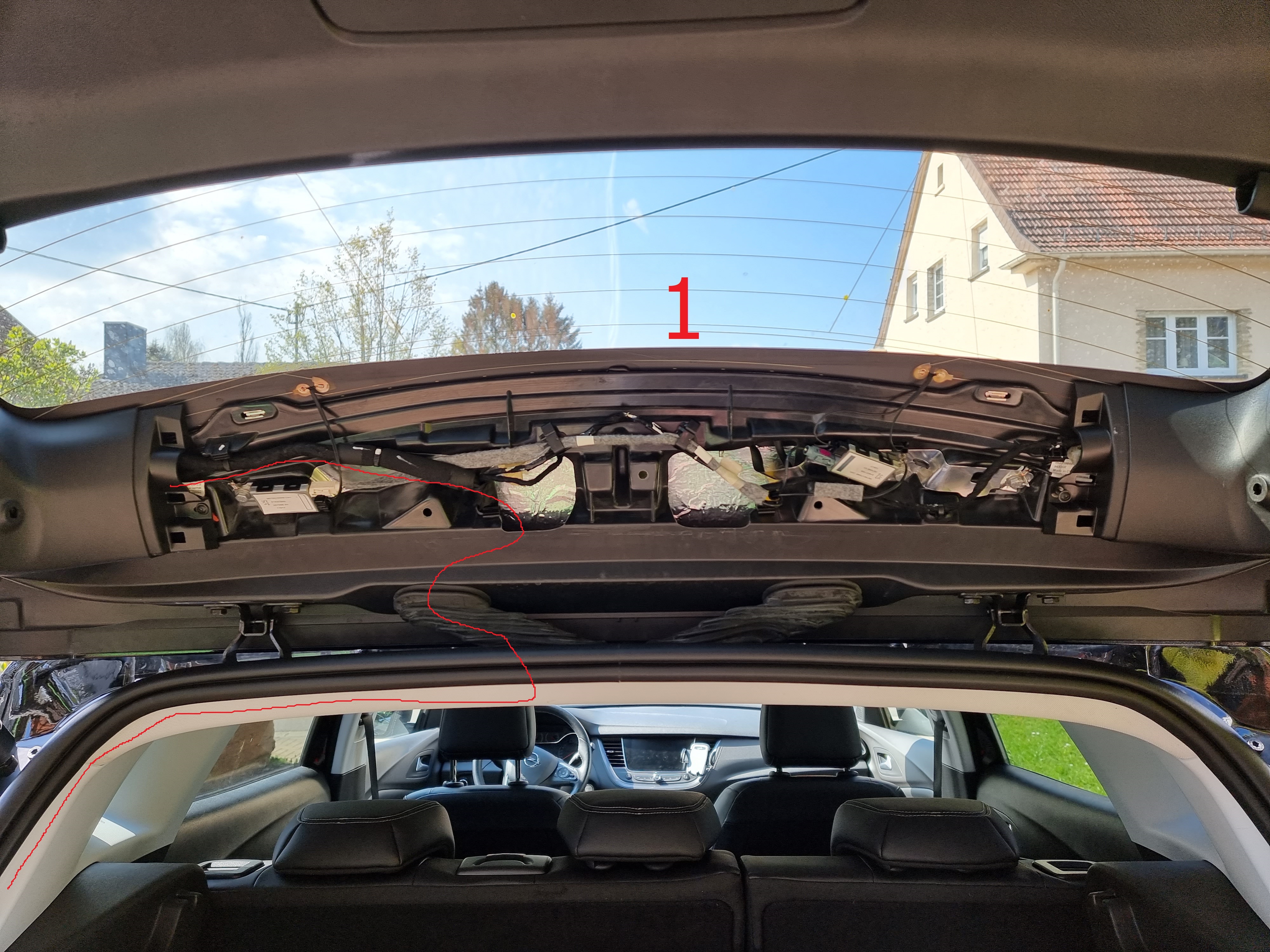

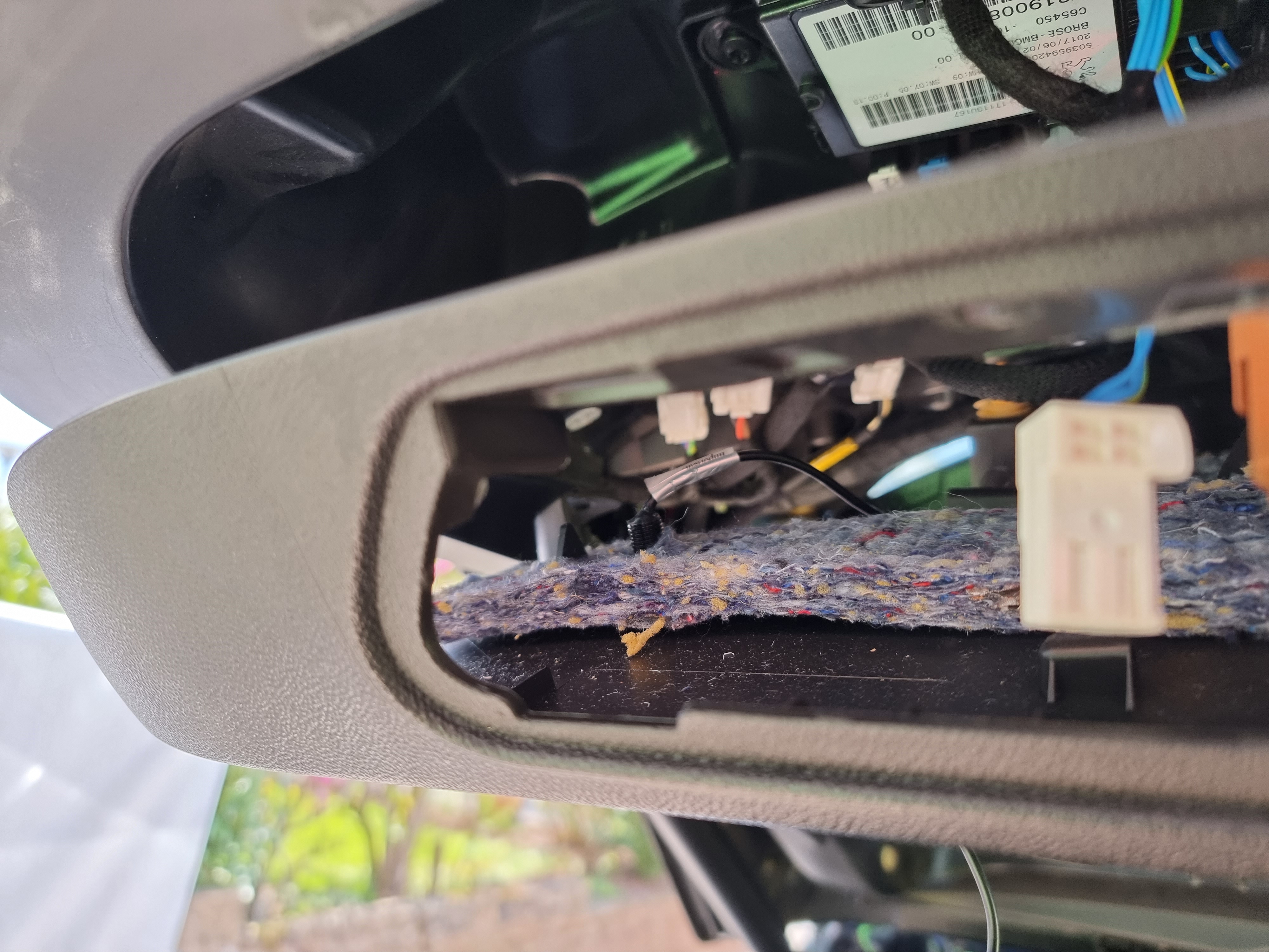

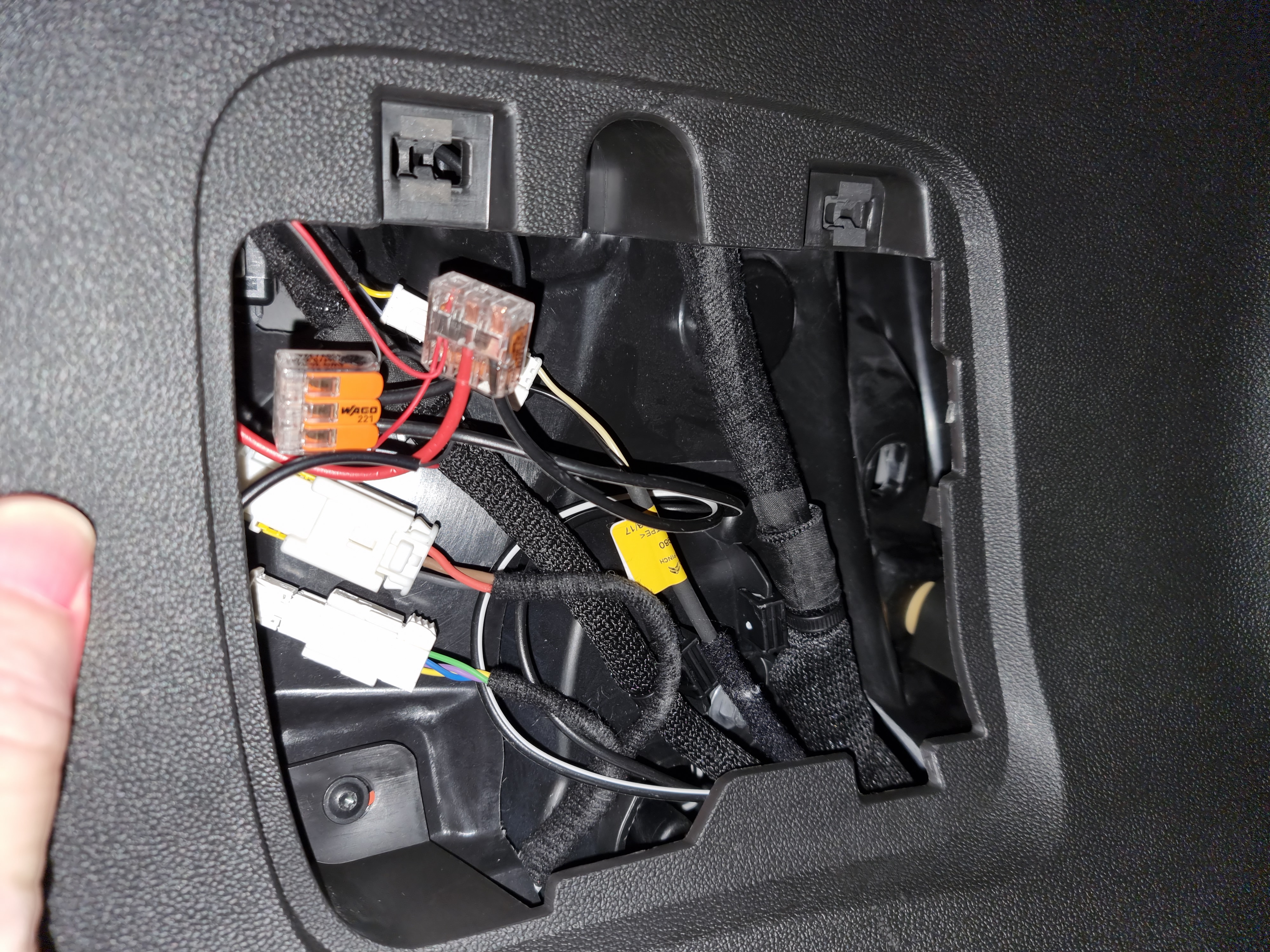

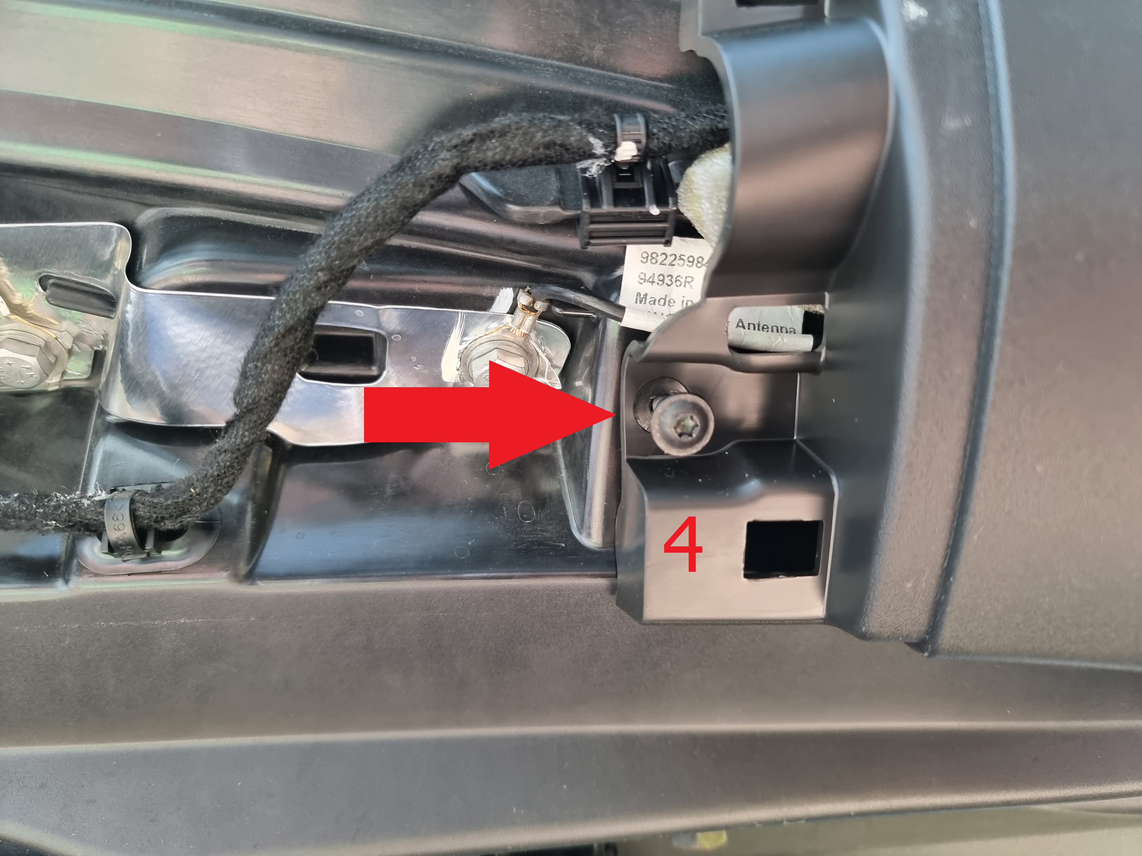

2. Bild001, Bild004 und Bild005
Die große Blende (Bild001) ist nur gesteckt und kann einfach ausgehebelt werden. Anschließend die beiden Schrauben dahinter rechts (Bild004) und links (Bild005)lösen.

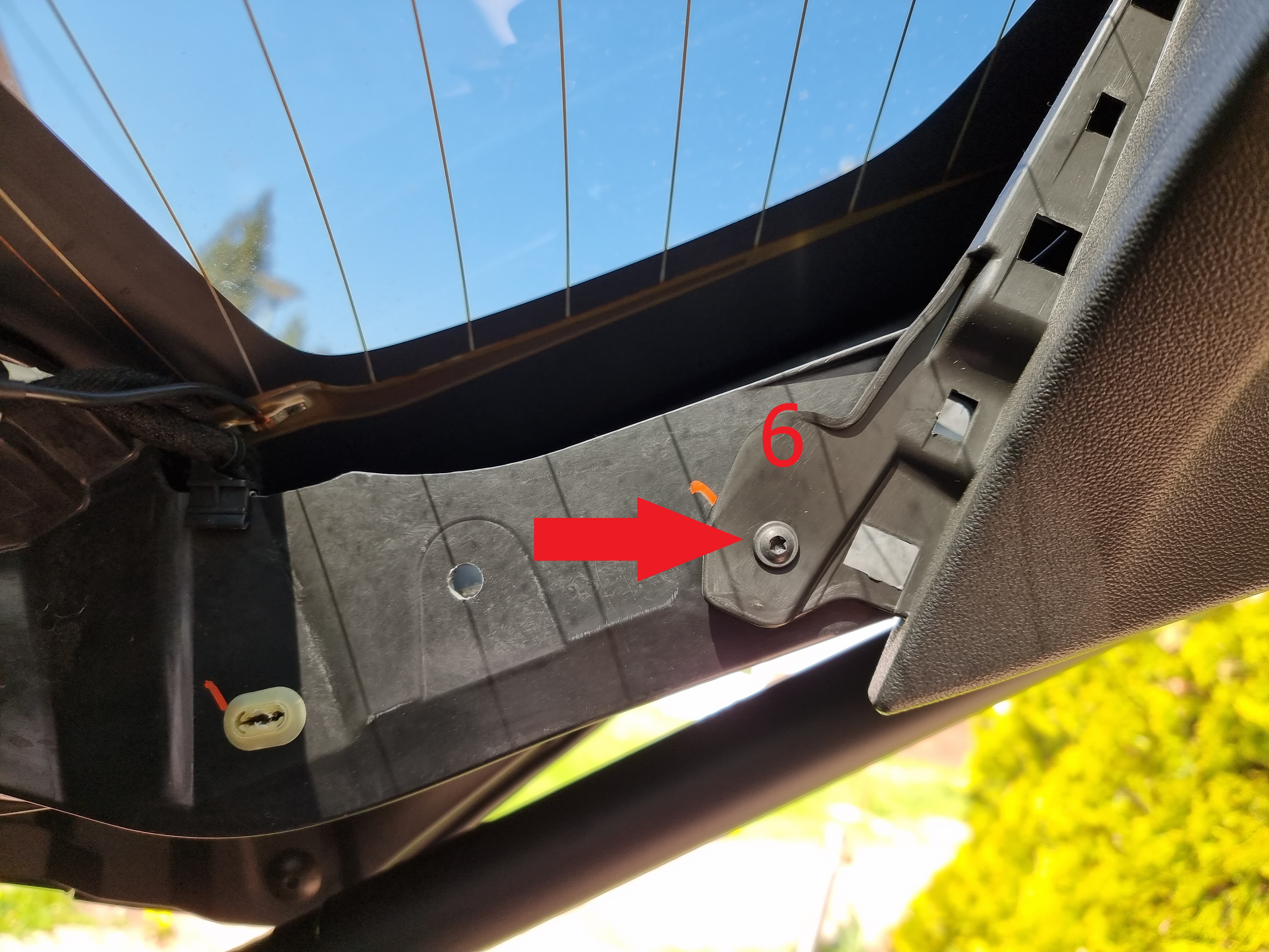

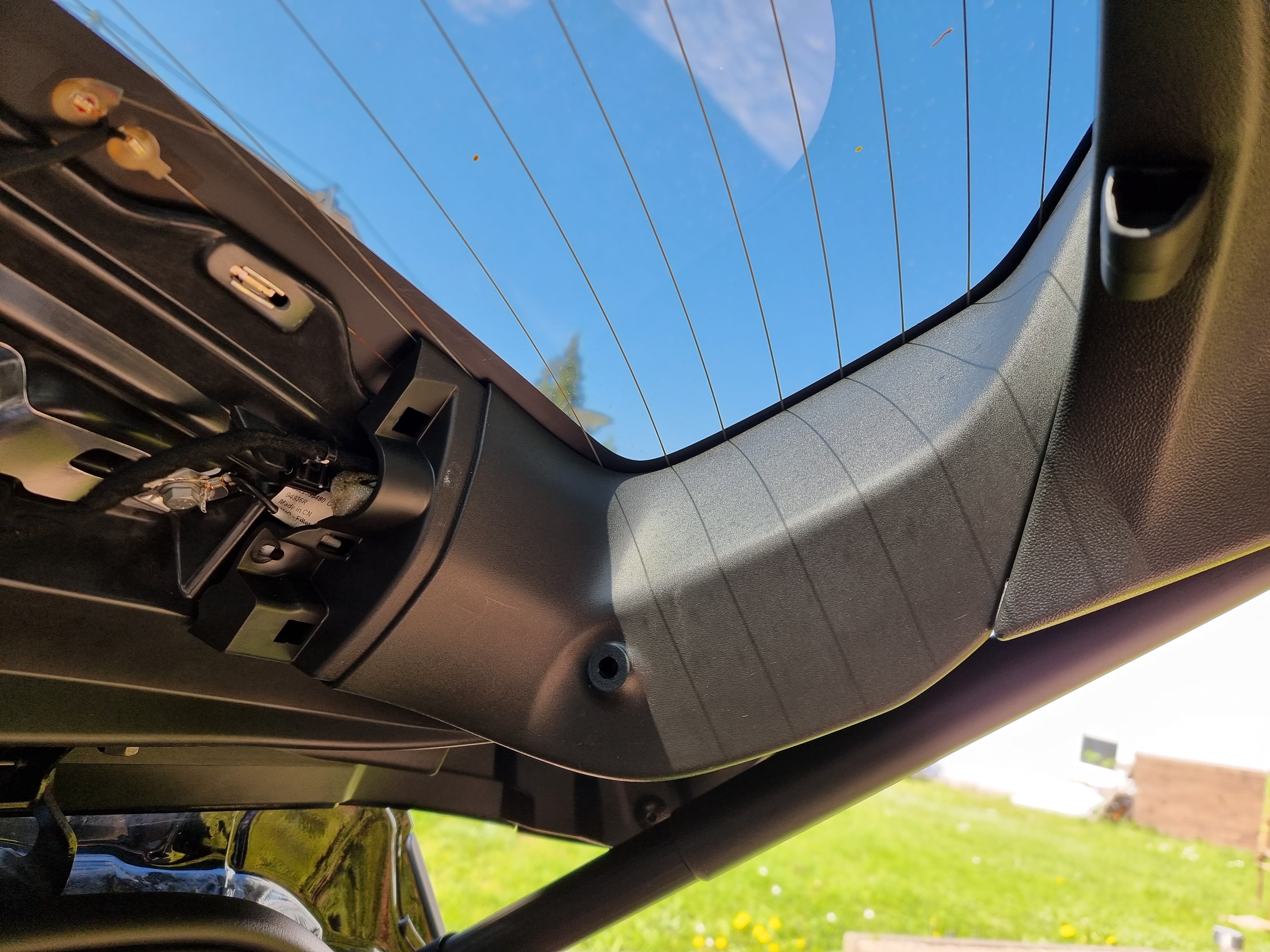

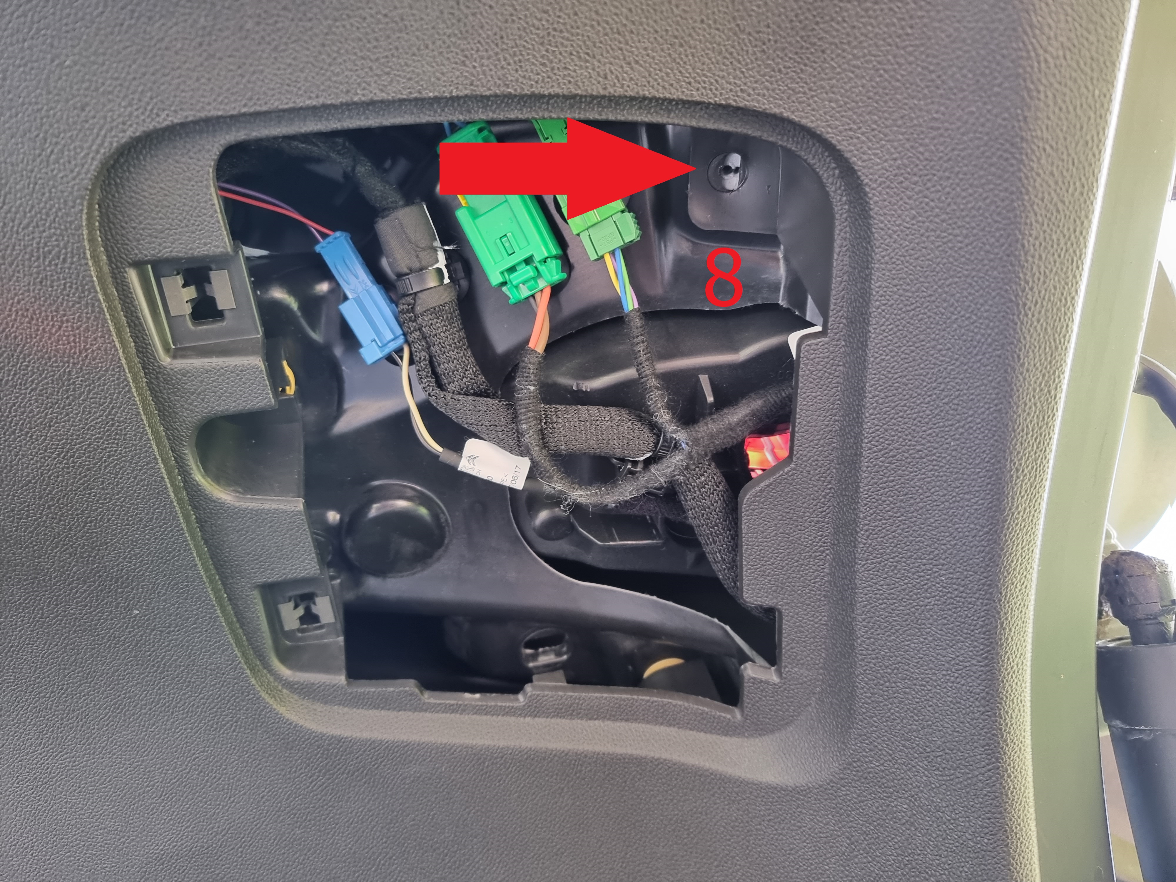

3. Bild006, Bild007 und Bild008
Die Blenden (Bild006) rechts und links aushebeln, die sind auch nur gesteckt. Danach die Schrauben dahinter wieder rechts (Bild007) und links (Bild008) lösen.

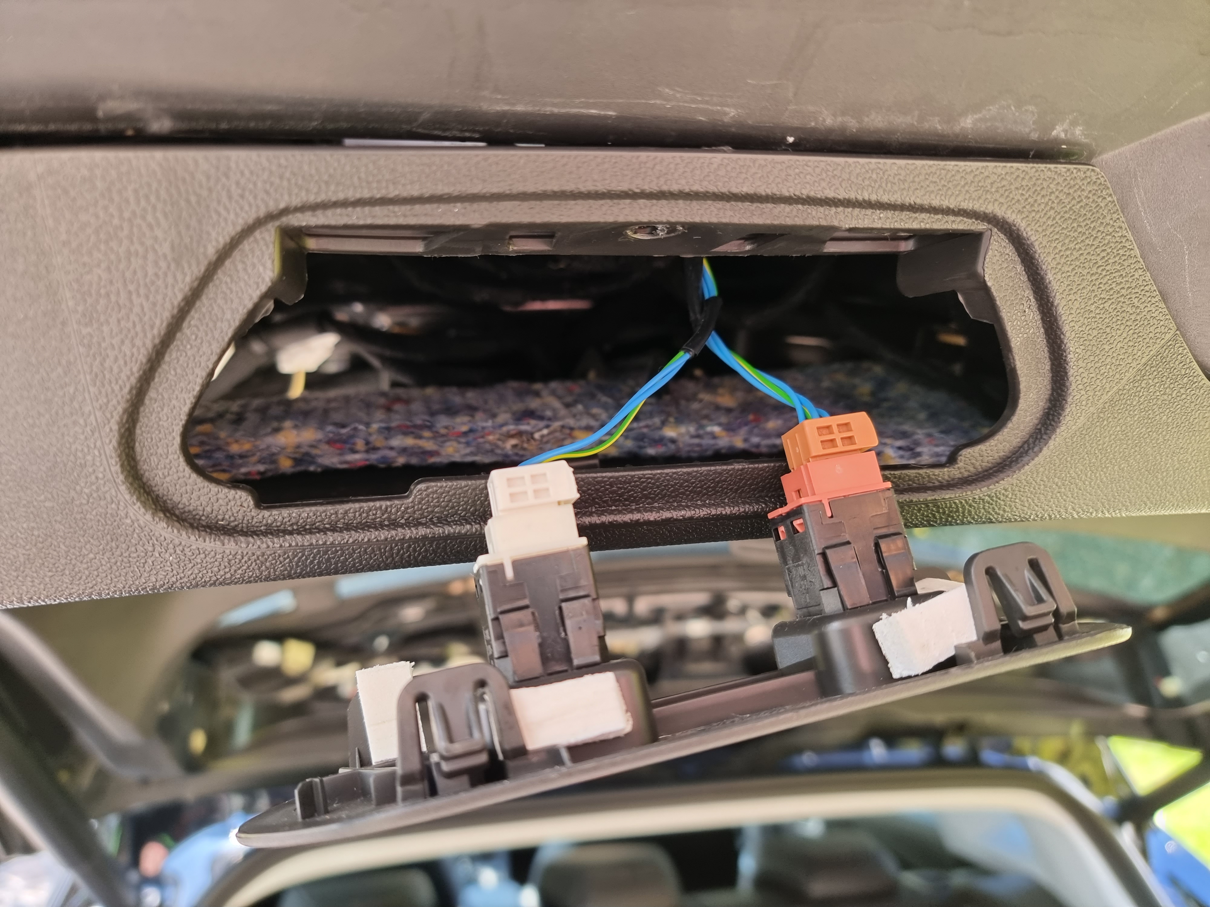

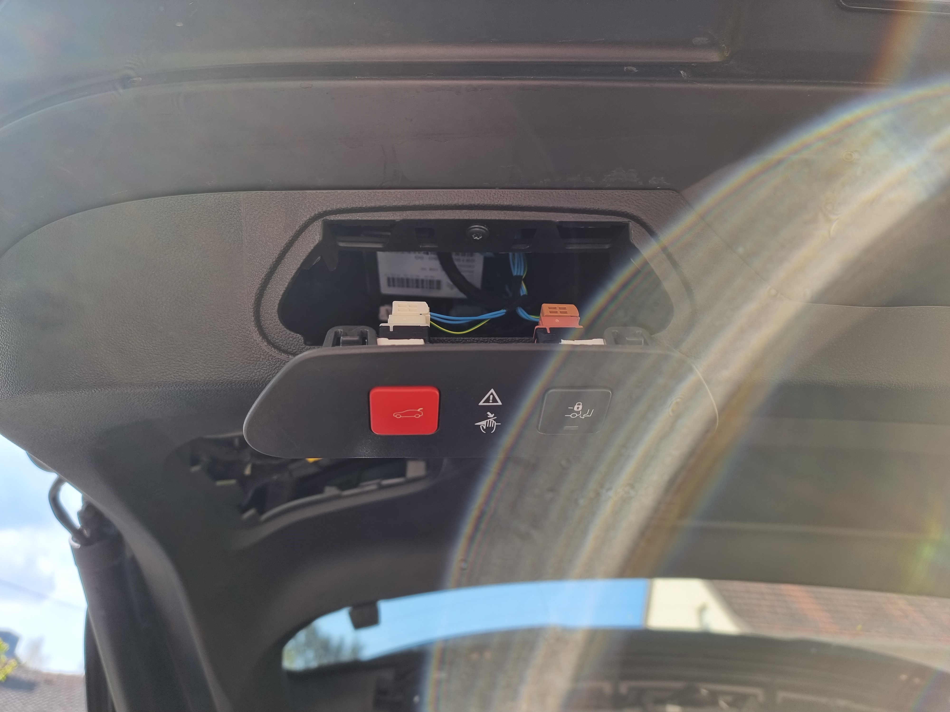

Bild016 und Bild017
Bei mir ist da die automatische Kofferraumsteuerung untergebracht, diese aushebeln und die beiden Stecker abziehen.

Bild019, Bild020 und Bild021

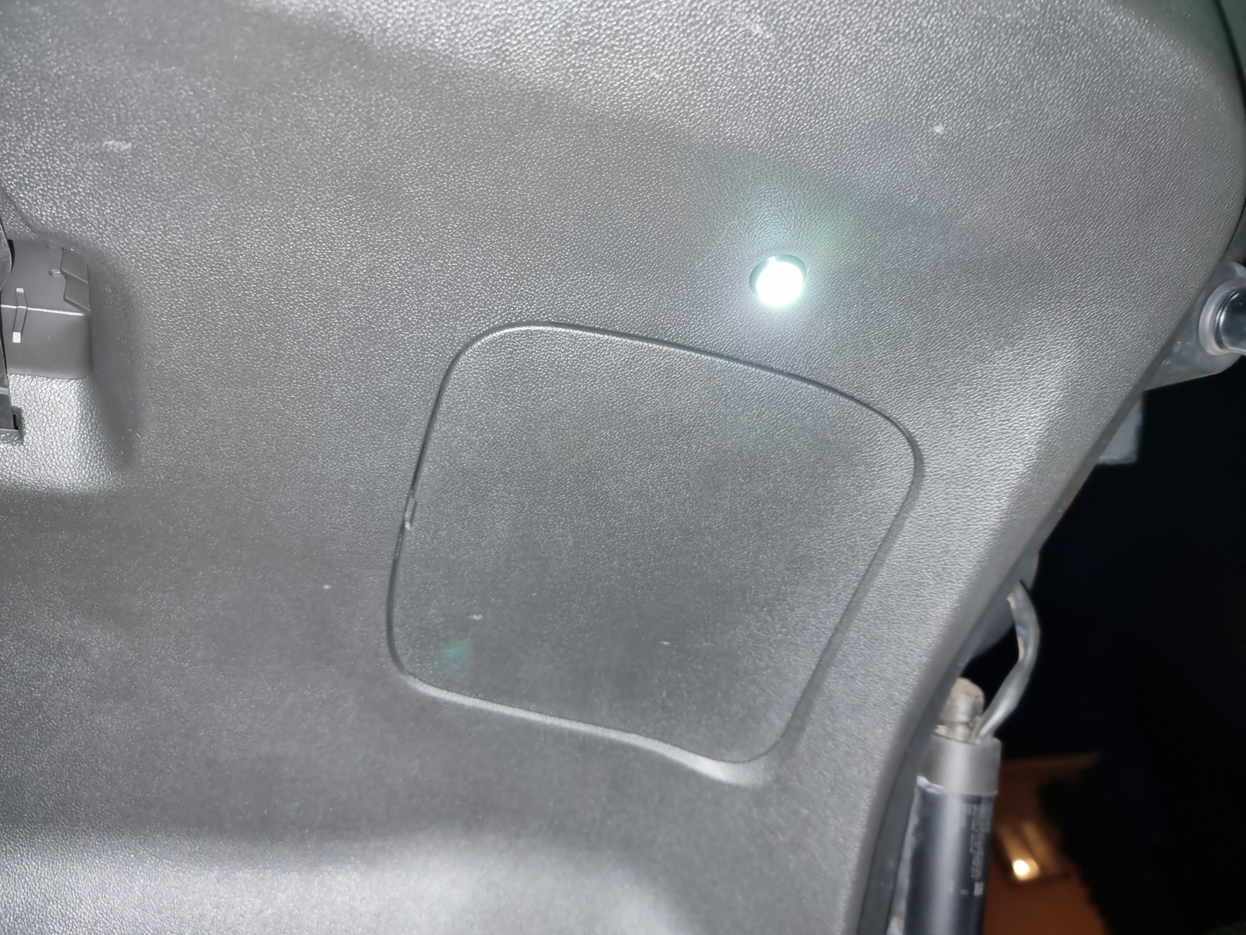

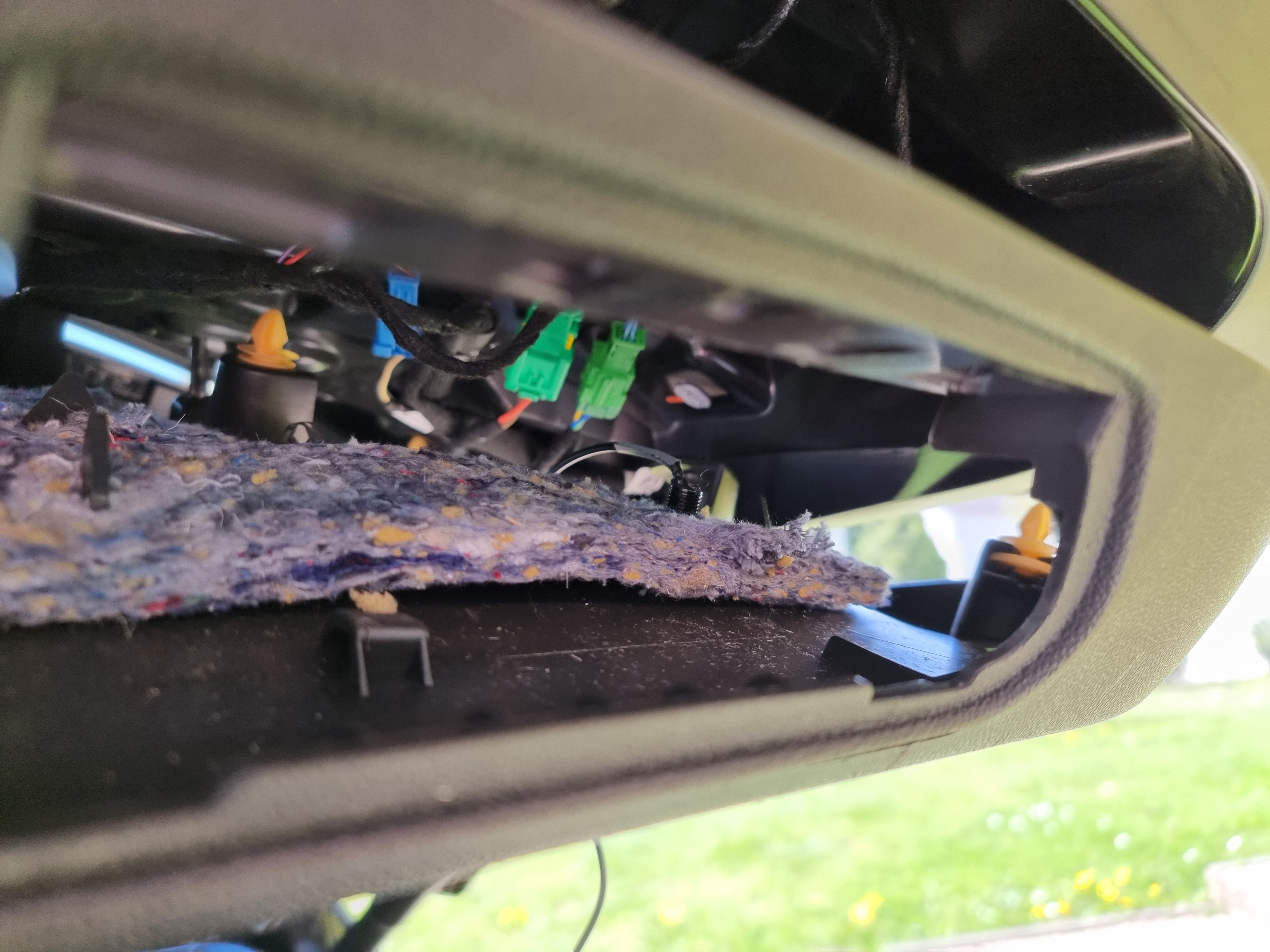

Jetzt geht es an die Löscher Bohren. Hier habe ich, wie auf den Bilder zu sehen ist, 3 Bohrungen gemacht. Von rechts und links habe ich jeweils 13cm vom Rand gemessen und in der (fast Mitte), dort wo die Rundung ist (Bild021). Achtung, ich habe hier bewusst nicht die Mitte genommen, da die LED's eine Gewindestange hat, die ca. 3cm lang ist und man entsprechend Platz dahinter braucht. Man kann auch hier nur zwei LED's verbauen, so habe ich es am Mokka gemacht. Beim Grandland dachte ich mir, da gehen 3 Lampen rein. Ich habe erst mit einem 6er vorgebohrt, anschließend mit einem 8er und zum Schluss mit dem 10er gebohrt.
Bild022, Bild023, Bild024 und Bild025
Hier seht ihr, wie das ganze dann verschraubt aussieht. Die verbauten LED's haben eine Gewindestange und es ist auch jeweils eine Mutter pro LED dabei, die ihr auch braucht um die LED's festzuschrauben. Anschließend habe ich bei der rechten LED das Stromkabel um ca. 1m verlängert. Nun alle Kabel sauber hinter der Fließ (oder was auch immer das ist) verlegt (habe hier immer etwas Panzerband genommen um die Kabel zu befestigen) und alle Kabel nach Links zur Klappe des Rücklichts verlegt.

Bild 026 und Bild027
Nun geht es ans Kabelverlegen bis zur Beleuchtung des Kofferraums. Ich kann euch sagen, das war eine echte Herausforderung, besonders zwischen Kofferraumklappe und Dachhimmel. Habe hier leider im Detail keine Bilder angefertigt, da ich kurz vorm Nervenzusammenbruch war. Ihr müsst auf jeden fall das Stromkabel von der Klappe des Rücklichts links bis zu dem flexiblen Gummi (Bild026) des Kofferraums (hatte das gelöst) zum Dachhimmel ziehen und dann vom Dachhimmel nach Links bis zur Kofferraumbeleuchtung verlegen. Hier könnt ihr das Gummi des Kofferraums abziehen, ist dann alles weitere sehr einfach mit dem Kabel verlegen. Aber immer alles mit Vorsicht machen.

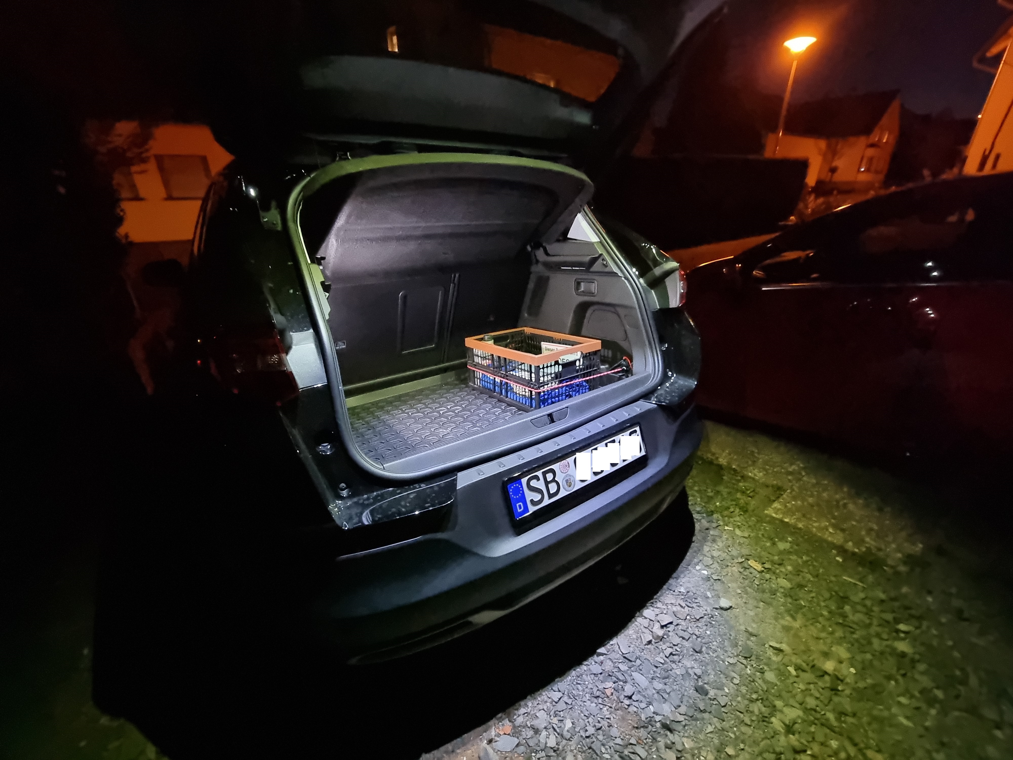

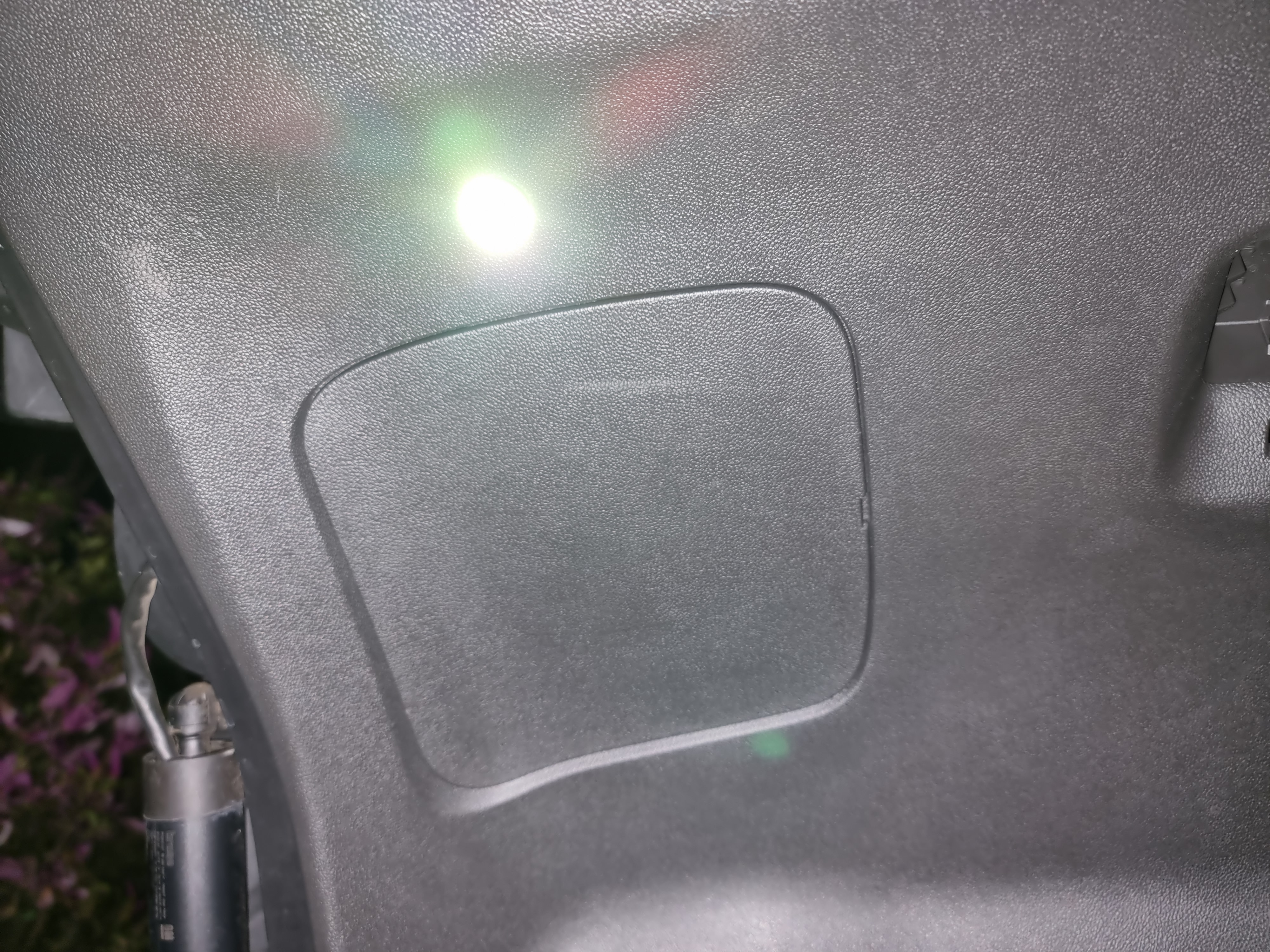

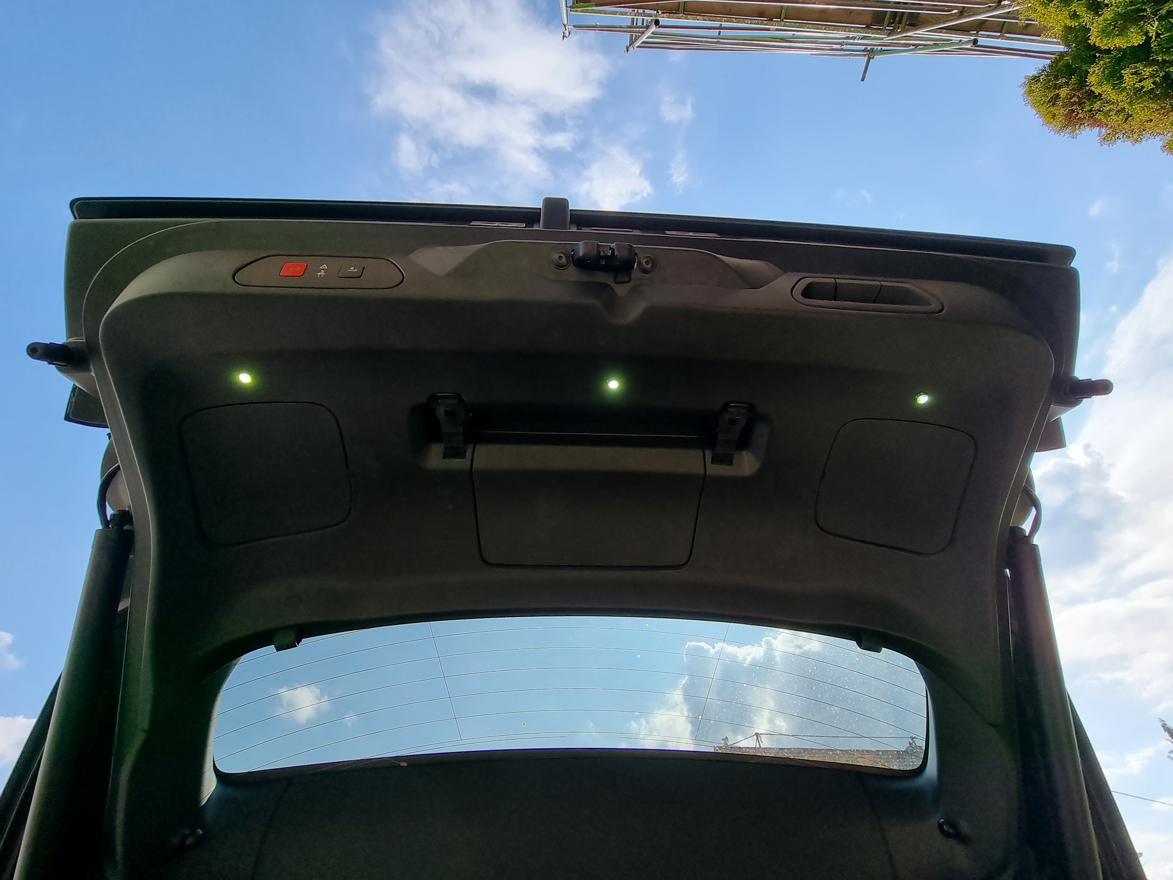

[Blockierte Grafik: http://www.dukemaster.de/grandland2/028.jpg]
Und so sieht es dann im fertigen Zustand aus
[Blockierte Grafik: http://www.dukemaster.de/grandland2/029.jpg][Blockierte Grafik: http://www.dukemaster.de/grandland2/030.jpg]
