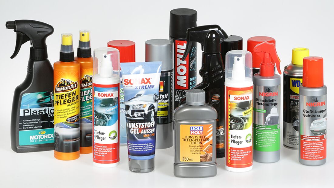

  • Nach gut 3 Jahren waren diese Teile recht unansehnlich "vergraut".
    Ich habe mich im Fachhandel beraten lassen.
    Mir wurde Sonax Xtreme Kunststoff-Gel empfohlen.
    Ich finde es ein Klasseprodukt. Einfach in der Handhabung. Sehr ergiebig. Gutes Ergebnis.
    Bislang habe ich es nur außen angewendet. Man kann es aber auch für z. B. die Türinnenseiten verwenden.

  • Kunststoffteile hab ich innen u aussen mit Armor All behandelt. Vorteil im innenbereich ist das der Staub nicht mehr so arg angezogen wird. Kann ich also empfehlen. Aussen sehen die teile wieder frisch aus. Hab aussen aber auch schon mit Balistol oder anderen mitteln versuche gemacht. Optisch das gleiche ergebnis u dem Kunststoff schadet es auch nicht

    Für die Kunststoffteile aussen habe ich bei meinen Mokka damals Raps Öl oder Sonnenblumen Öl genohmen.Ist billiger ,hällt zwar nicht ganz so lange, aber hat man immer zu Hause. Aber nicht innen nehmen ,könnte komisch richen.:m0003:

  • Vergleich dieser Produkte gab es mal bei der Zeitung Motorrad.
    https://www.motorradonline.de/…-im-test-king-of-plastic/
    Das alte Nigrin "Stoßstangenschwarz" bzw. Nachfolgename hat da aber noch den besten Ruf
    muss man wenn es lange halten soll aber 2-3 mal auftragen.
    Tut auch Wunder bei abgerockten schwarzen Plastikteilen im Innenraum Tür&Sitzverkleidungen etc.
  • Ich habe mir mal dieses Produkt angeschafft und die Kunststoffteile aussen rundherum damit eingeschmiert.
    https://www.sonax.de/pflegepro…gel-aussen-nanopro-250-ml
    Ist eine farblose, silikonartige Paste. Gibt dem Kunststoff einen schönen Glanz und der Schmutz haftet nicht mehr so.
    Nach der nächsten Autowäsche wird nochmals geschmiert!

    Ich habe das S100 und das WD-40 Produkt am Bike getestet (WD40 Silikonspray, nicht das Ölspray!). Sind m.E. gleichwertig, halten aber nicht lange vor.
    Achtung bei Anwendung, Sprühnebel auf Bremsscheibe, Griffe oder Sitzbank (Bike) ist ganz schlecht, besser Räder mit Tuch abdecken.
    Ansonsten sieht der Kunststoff danach aus wie neu. Ist halt nur Silikon und wäscht sich beim Bike nach 2-3 Monaten ab. Im Regen schneller. Bis dahin pflegt es die Kunsstofteileund und sperrt den Dreck, d.h. man kann ihn leicht abwischen, von selbst abfallen tut er nicht ;).
