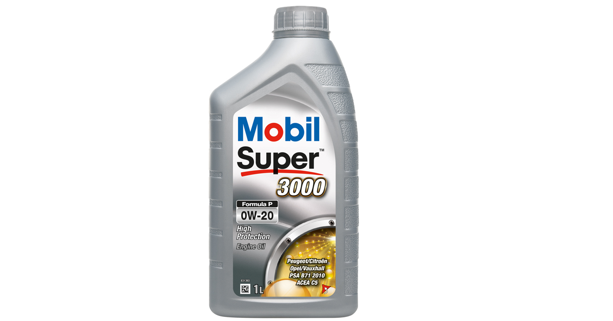

    Ich sage mal der Grundstein wurde in den Jahren 2020 und 2021 gelegt für den Zustand des Zahnriemens.
    2020= 5W30. Fragt sich nur welches DEXOS2 oder DEXOS1 GEN2 und warum erst nach 2 Jahren der erste Ölwechsel?
    2021= 0W30 Mobil 1 gibt es nicht mit der Freigabe in B71 2312.
    Wenn dann nur das Mobil 3000 . Das 0W30 Mobil 1 ist überhaupt nicht geeignet.
    Aber zum Glück bekommst du wohl hoffentlich den neuen Zahnriemen auf Kulanz.
    Und die sollen die Ölwanne abbauen, um das Ölsieb zu säubern.
    Darauf ansprechen. Das wird garantiert dicht sein.
    Geeignet nach Euronorm NE4 oder NCV
    https://www.mobil.com.de/de-de/products/mobil-super-3000-formula-p-0w-30
    Mobil Super™ 3000 Formula P 0W-20 | Mobil Deutschland
    Die Mobil Super™ 3000 Reihe enthält Grundöle auf Basis der Mobil SHC-Synthese-Technologie™. Die Produkte wurden für herausragenden Schutz entwickelt.
    www.mobil.com.de
    Mobil 1 hat keine Zulassung und nicht geeignet für diesen Motor.
