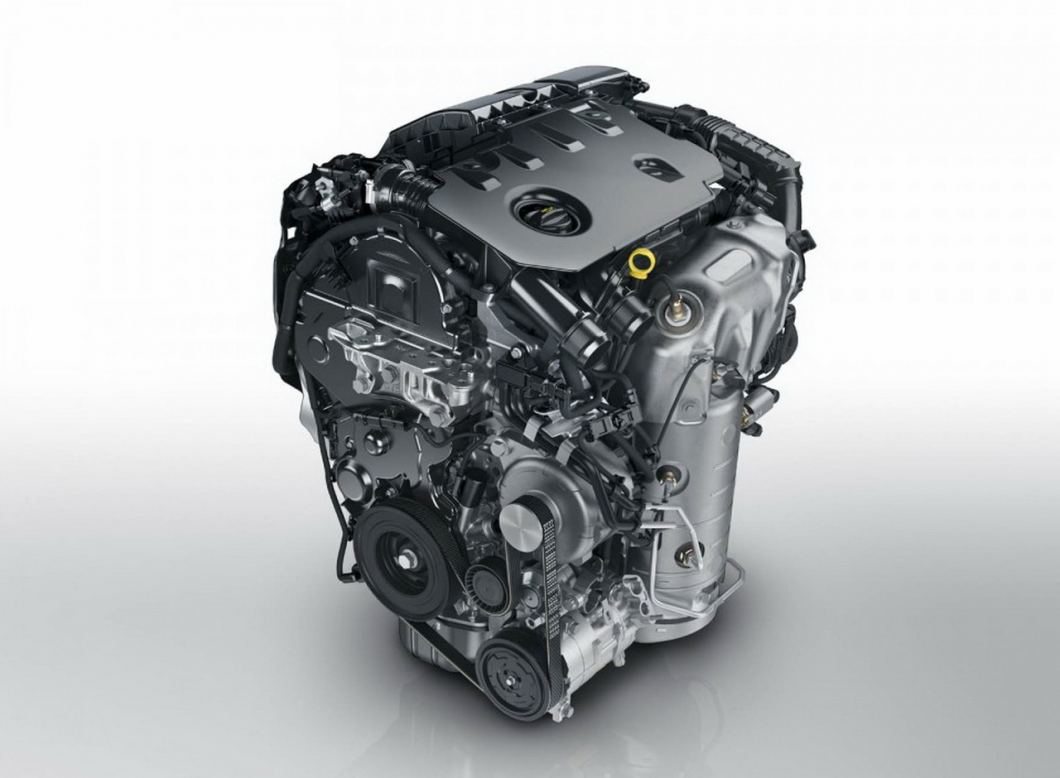

    Nachdem gestern der Motor an meinem 2018er Grandland während der Fahrt ausgegangen ist und wir ihn in die Werkstatt geschleppt haben, teilte diese mir heute mit, dass ein Motorschaden vorliegt.
    Km Stand ist 71.000, Automatik, Inspektionen wurden immer gemacht. Schaden ist eine gerissene Steuerkette an den Nockenwellen.
    Ventildeckel ist durch eingeklemmt Kette an der Schraube gerissen und die eine Lasche von der Steuerkette konnte nicht gefunden werden, ggf. in Ölbohrung oder übers Ventil in den Brennraum.
    Hatte das schonmal jemand bei dem Motor?
    Grüße Hubert
  • Gab es in Einzelfällen auch beim älteren 1.6 Hdi. Aber eher selten, die Motoren gelten als "Ewigkeitsläufer" wenn man sich bisschen um sie kümmert.
    Sollte sich reparieren lassen solang der Brennraum OK ist. - Foh wird wohl den Motor austauschen wollen. Will aber nicht wissen was nen Fantasiepreis der im Ersatzteilsystem kosten soll.
    Kulanz bis 5 Jahre und 150.000km lässt ja hoffen wenn Motor unter den Artikeln genannten Modellen ist.
