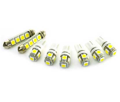

  • Hallo Grandland X Besitzer,
    die Firma sucht Bilder der verbauten Birnen um ein LED Paket für den Grandland X zu schnüren.
    Vielleicht hat jemand Interesse.( 50% Ermäßigung )
    SMD LED Innenraumbeleuchtung Komplettset für Opel Grandland X, 74,00 €
    Die neue LED Innenraumbeleuchtung für den Opel Grandland X ---> 3 Jahre Garantie + Made in Germany + für CANBUS geeignet.
    www.hypercolor.de
    Gruß Wolfgang
    Grandland Business Innovation 1.2 Automatik schwarz - wurde am 07.06.2018 vom Händler übernommen.
    Einmal editiert, zuletzt von derwolf ()
  • Ein bisschen geizig der Rabatt.- Finde ich. Dafür das andere die Arbeit haben. Sowas sollte man kostenlos bekommen. Das Set
