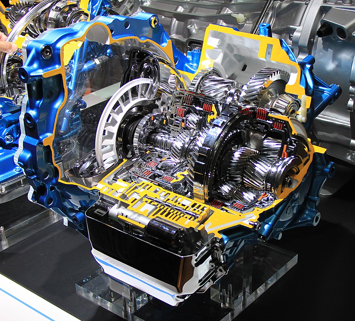

    Ist das der kleine Bruder vom EAT8?
    Ja und nein, Aisin baut Sechsgang Getriebe natürlich schon um einiges länger, das EAT6 alias "Aisin AWF6F25" ist dann die aktuellste Version davon, man findest es z.B. auch beim aktuellen Fiat Tipo, in Golf und Passat, und beim BMW Mini.
